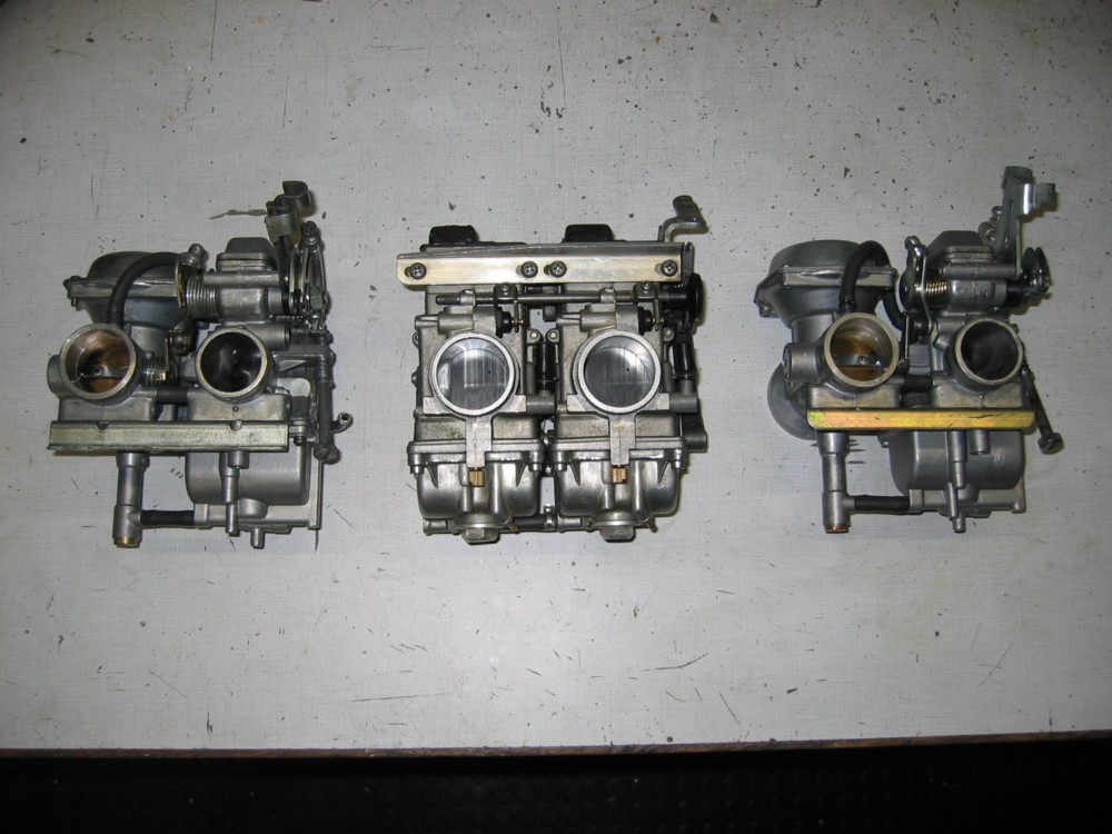

Karbec u XT je velké omezení toho motoru .
Vím ,že jeden maník ze Supersingle zdenySRx  dlouho laboroval a zkoušel mnoho variant a nakonec myslím zakotvil u demontáže šoupěte z podtlakáče dle jeho slov to nijak neovlivnilo spotřebu ani výkon. (sám jsem nezkoušel ,tak nevím)
Hodně lidí taky měnilo za MIKUNI TM34 B65 http://www.srx-6.fr/modif/iso_album/mikuni_cote_culesse.jpg
ale ta cena sad. Rozdíl byl prý obrovský.
Nebo přírubu z raptrora 660 a dát tam nějaké mono 36 - 40 .
O tom by víc věděli kluci co jezděj supermona.
Hodně dobrejch vychytávek na XT/SRX nabízí KEDO nebo EGU a pro mne je to nezaplatitelný  sad .

Ale já to zas nemůžu tak posuzovat protože i teď na motoru z XT mám karburátor z SRX (údajně laděný prý s nim někdo jezdil v Německu závody).
Je pravda ,že jsem zkoušel kaburátory jak z 1VJ tak 3AJ a nikdy to nejelo tak dobře jak s tím z SRX .
jinak dobře je vše ohledně karburátoru XT popsáno na
http://www.xt600.de/xt_werkstatt/_speci … ptimierung

muzete mi nekdo poradit, jak ma byt nastaveny sroub c. 45 ? Podle me jde o nejakou synchronizaci klapek, bo se pletu? Kazdopadne kdyz jsem ho pritahl o otacku, tak XT jede k nepoznani krasne od spodu, jak moc si stimto sroubkem muzu hrat?  a1
#54 28.05.2010 15:05:04
Re: Karbec XT
To bych musel z toho prckatého obrázku vyčíst, kterej je díl 45  deb1   cool   ano
#55 28.05.2010 15:17:49
smashing13
Příspěvky: 52
Místo: JM
Motorka: TTR 600
Re: Karbec XT
klikni na nej to se ti zvetsi smile)) jinak je to sroub s pruzinkou uprostred karburatoru a ovlada funkcnost druhe klapky, je pristupny jen z prave strany motorky a to jeste docela obtizne smile) ruku si natom lamu nez stim pootocim  a1
#56 28.05.2010 16:18:14
Wenca24
Příspěvky: 468
Místo: Jeseník
Motorka: Transalp, Konopnice
Re: Karbec XT
jj je to na ovladani te klapky(takova trochu synchronizace karburatoru)...myslim ze to je tak, ze kdyz das plnej plyn, mely by ta klapka byt vodorovne...Tzn. ze to seridis jenom kdyz mas karbec venku takze bych si s tim naslepo moc nehral smile
