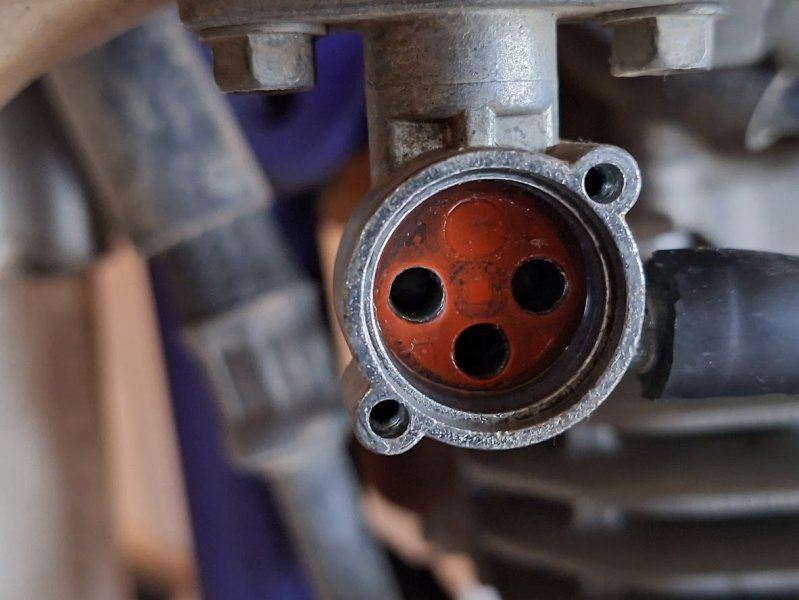

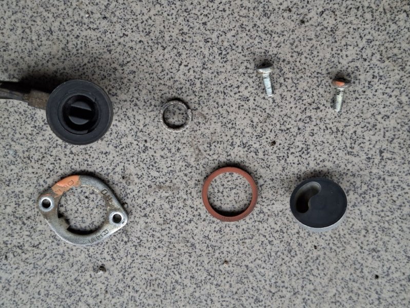

Na nádrži Acerbis mi začal protékat palivový kohout. Můžete mi někdo poradit, zda se dá v Česku sehnat náhradní gumové těsnění? Průměr vnitřní 14,9 mm, venkovní 17,84, tloušťka cca 2 mm. Těsnění nemá průřez kulatý, ale hranatý. Případně zkoušeli jste někdo nahradit to těsnění s hranatým průřezem těsněním s kulatým průřezem?  Bude to fungovat? Předem děkuji za rady a doporučení. [img][/img][img][/img]

Za zkoušku nic nedáš.
V nejbližší prodejně ložiska/gufera určitě vedou i O kroužky. Vem 15x1,5 NBR a plácni to tam. Zkus a uvidíš.  wink   cool   ano
