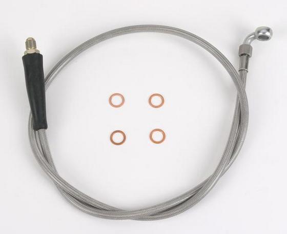

EXC 450 vyvracení CDI spojkovou hadicí.Zdravím pánové, prosím o radu. Kudy máte vedenou hadici od pumpy spojky? Mě vede přímo od řidítek pod zapalování a bohužel při plném levém rejdu mě patice paraboly tlačí na hadici a tím vyvrací celé zapalování. Bohužel mě ho už vidlice krapet poškodila viz. foto. Bohužel vůbec nevím jak jinak to vyřešit aby k tomu nedocházelo, leda prodloužit dorazy offline #2 19.01.2015 11:42:06

Re: EXC 450 vyvracení CDI spojkovou hadicí.jo asi by to chtelo vetsi vuli hadice , pak by ti to nevychazelo k te patici paraboly a byl by klid. suzuki Rm-Z 450 offline #6 19.01.2015 12:40:43
Re: EXC 450 vyvracení CDI spojkovou hadicí.Je to neoriginal tvrda hadica - s original tam problem nieje. offline #7 19.01.2015 14:00:24
Re: EXC 450 vyvracení CDI spojkovou hadicí.Máte pravdu je to hodně tvrdá hadice. Bohužel už tam je od předchozího majitele takže jsem nemohl porovnávat. Rozhodně bych ji nedokázal ohnout jako ta na fotce. Koupím originál a uvidíme. Každopádně díky za info. Editoval orry (19.01.2015 14:00:49) offline #8 19.01.2015 15:52:16

Re: EXC 450 vyvracení CDI spojkovou hadicí.jestli muzu doporucit tak ja bravam pancerove hadice v MTT Brno suzuki Rm-Z 450 offline #10 20.01.2015 05:24:39

Re: EXC 450 vyvracení CDI spojkovou hadicí.Gumovou hadicku bych tam rozhodne nedaval, mohla by se u motoru ohrat a pri zmacknuti spojky by se mohla nafouknout. Nejde o to zvítězit, ale zůčastnit se. offline #12 20.01.2015 06:16:13
Re: EXC 450 vyvracení CDI spojkovou hadicí.Nekupuj drahou hadici, jednotku dej jinam a mas klid.Kamos ji natahnul u EXC 450 2013 ke kyvce a absolutne bez problemu.I kabelaz vysla presne.Konkretne ji ma zezadu motoru co vede cep kyvky.Neboj se blata ani urazeni, je to tam chraneny.Jak rikam, funguje mu to perfektne a neni zadny orezavatko.Nalitano ma taky ranec, sedi na tom porad. offline #13 20.01.2015 06:47:42

Re: EXC 450 vyvracení CDI spojkovou hadicí.Tak jsem objednal originál za 1600kč o víkendu to vyměním. Pokud to zapalko půjde přesunout někam pd sedlo tak ho tam šoupnu. Díky za nápady... Editoval orry (20.01.2015 10:11:28) offline #18 20.01.2015 10:44:11
