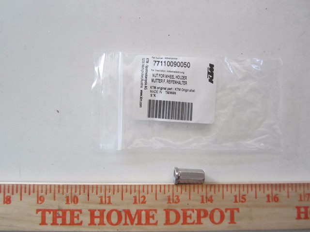

já  to taky dělám jako Janek big_smile mám normálně nafouklou duši v gumě na 0,3 atm, vložím ráfek do gumy, prostrčím ventilek do ráfku a pak obouvám jako mousse, nakonec dofouknu na 0,5 a nazdar  smile
haltr tenhle
https://www.brumla.com/haltr-2-50-e27959.htm
akorát na něm vyměním matku za origo KTM
https://i.ebayimg.com/00/s/MTIwMFgxNjAw/z/1rwAAOSw241YdTQg/$_58.JPG

Re: Kdo je tady přes duše?
Ta matka se mi líbí že je na 10 klíč  ano
Duší přifouknu jen lehce, aby měla tvar, dávám s duší 2 haltry, tak potřebuju trochu víc prostoru big_smile
