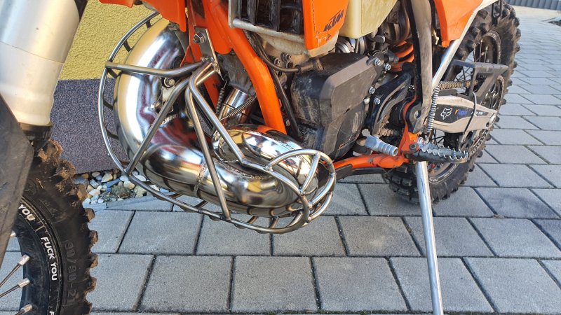

Zasílám fotky muzzle od Znojma, děláno kolem nového origo kolene. nechal jsem udělat vložku výfukové příruby a trošku snížil sedlo.
Muzzle, pro někoho lešení, pro jedna z opravdu dobrých investic do motorky.

Řezňa:
Paradni dvoustovka! Tez jsem majitelem 2016tky. Na co vysla klicka okolo vyfuku? Zatim mam artafona ale v tomhle by se asi drzelo min bordelu.

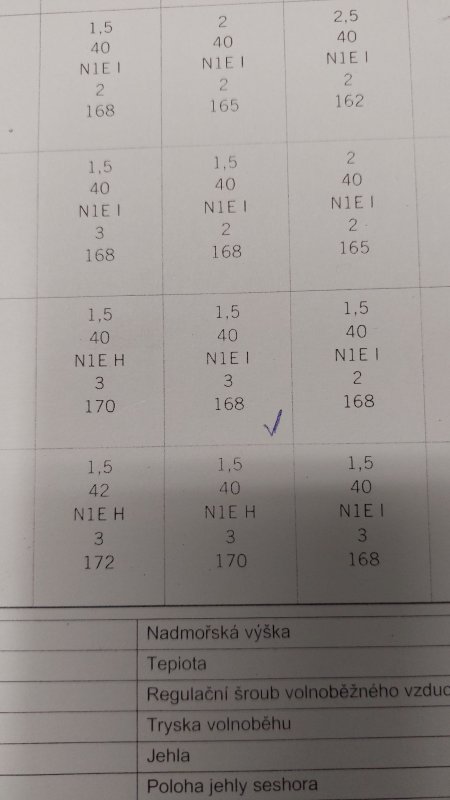

Jinak dotaz na dvoustovkare jake jezdite natryskovani zima/leto?
At to jezdi.

Jezdil jsem na 14tce EXC 200 11 měsíců v roce (cca 120 mth) a měl základní setup karbecu. Nebyl s tím problém ano  ano
Ale i tak si myslím, že přetryskovat na zimu je ku prospěchu. Držel bych se manuálu, kde máš nadmořský výšky, teploty uvedený.

Re: KTM EXC/SX 200,postřehy,rady,vychytávky,závady
Jezdim taky puvodni nastaveni, tryska 168 je v tryskovem bloku zajistena zalisovanim. Nejezdim zadny velky palby, taky skoro cely rok a svicka ma stale peknou barvu. Jedine s cim jsem zatim hybal byl vzdusnik.

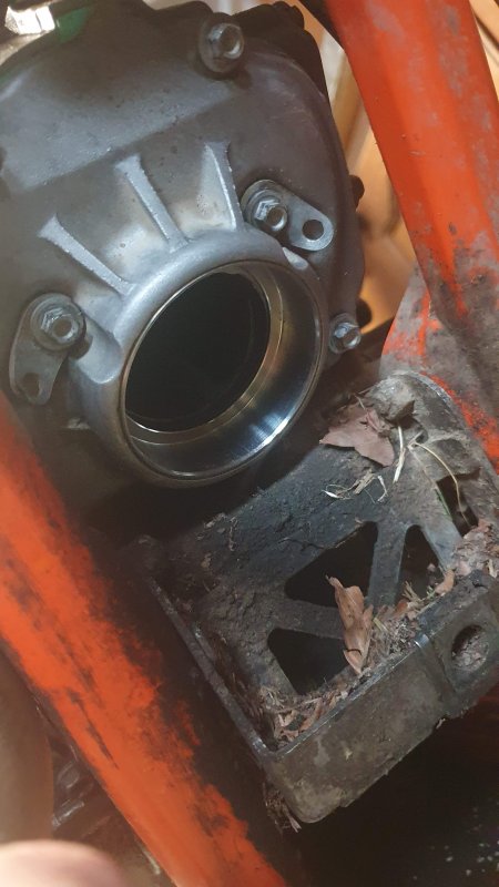

Ted budu davat novy pist, bylo tam uz Bcko 63.95mm, valec byl premerenen a je v poradku co se tyka opotrebeni a ovality. S novym Bckovym pistem bude vule pist/valec stale v norme. Jak by jste to zajeli? Je jasny ze v ruznych rezimech, nedavat tomu extra cocku po dlouhou dobu, ale jak "hodne" to namazat? Doted jsem jezdil motul 710 1:50. Vyfuk nezakarbonovany.
