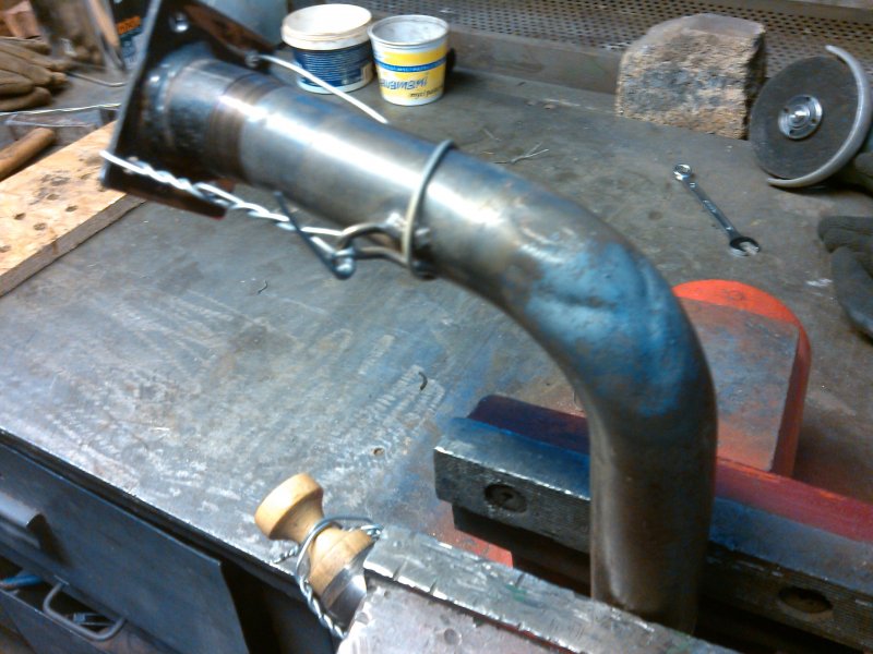

#37 25.02.2016 15:21:00
Příspěvky: 1514
Motorka: GG EC 250 TPi
Re: Rovnání (vyfouknutí) kolene
Zobák310:
já to taky před tím zkoušel vodou a mrazem, blbý je, že to v podstatě nemůžeš ovlivnit, nalil jsem to plný, narval tam natěsno dva dřevěné špunty (háky z věšáku) ale nijak js je nejistil (měl jsem obavy z roztržení), dal přes noc do mrazáku a ráno byl jeden špunt vylezlý cca 3 cm, propadlina v koleni furt stejná,
tak kámoš vyrobil kovovou zátku s ventilkem a výsledek máš o pár řádků výše, za 10 min bylo hotovo, náklady pár kaček, trochu soustružení, vrtání a trochu plynu ze švajcu  cool

offroaderTE:
Tak mam hotovo.dopadlo to az na podruhy.prvne tam bylo malo vody a na cca 9 hodin do mrazaku a to s tim neudelalo nic.druhy pokus dali sme to do plna a cca 19 hodin v mrazaku.meli sme to taky zaspuntovany drivkama.jinak koleno je krasne vyfoukly skoro jak novy ale ve svaru prasklo cca 5 cm a rozsklebylo se to.po rozpusteny sme to zklepaly a lo zo nadherne zavarit.cely me to stalo krabku malborek.
