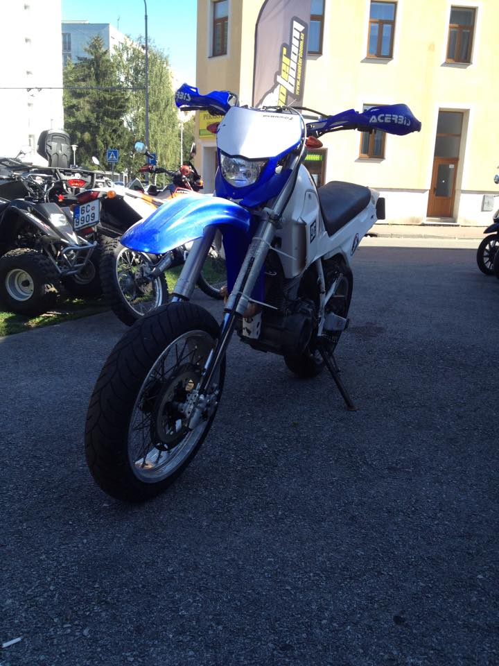

Ahoj pánové ,
koupil jsem TT 600 S motard bez TP ( nestihl dohlasit ) puvodně jsem to chtěl jen na blbosti , ale když jsem se poprvé svezl po XT čku předsmrtí jsem zjistil že motorka je super. Jede krasně , tlumič ohlins , brembo brzdy mraky doplnku atd. Tak se ptam nevíte nekdo o papírech ? Klidně nemeckych nebo tak. Fakt rad bych sní legalně na silnici. Kdyby někdo o nějakych věděl , nebo veděl jak to vyřešit prosím napište.
( doufam že píšu do spravné kategorie )
Díky moc Masenazhj

omrkni jakej typ je na motoru atd.
mohlo by to jít na papíry z XT, však víš jak to tu chodí..

ani typ motoru byt nemusi je uz vymaz menitelny dil takze staci sehnat tp a stitek

Stačí štítek nebo budou chtít VINko na ramu ?   ee2

Papíry i rám TT600R mám...
Na rámu je štítek, Typ motoru je 5CH. Dám za levno.
Typ motoru se "vlivem šoupání hadice" může časem ošoopat a pak s tím nenadělá nikdo nic  deb1  cool

Vin a typ motoru musí sedět, (je možné udělat výmaz čísla motoru), štítek je nutný od data první registrace cca 2002- nevím přesně )... Jinak od 1.12.2015 se na všech STK fotí, takže pak záleží na osobní statečnosti technika..

Vím o případu, kdy se šikovně před lakem pupravilo číslo rámu, překlepl štítek a bylo... Vše cajk.
Pokud je to s STK tak, jak píše Jaara, tak nazdar hodiny.
To bude zase vymýšlení, jak to obejít...

mě se vyskytli dvoje kartery na TTR se stejným  číslem..původní to mají za sebou,  druhé  jezdím a nikomu to neva, třebas by šel podobný  postupm udělat  s motorem  na TTS.. ofrezuješ,  naboucháš 5CH.........  a  jezdíš. Trocha barvy a špiny to doladí k dokonalosti

Nechtěl jsem tak konkrátně, ale už se dá nechat naklepat strojně číslo rámu jak nic, takže jaký sraní - jde jen o papíry - není to bastl na motorce - jen ty papíry.

s tím STK je to pravda, jen co vše se bude fotit...
důležité je VIN, motor je už "jen" kosmetika

Fotit se bude: pohled pravopřední, levozadní, vin na rámu, štítek, pomocný vin ( třeba za oknem u osobáku a počítadlo kilometrů...
