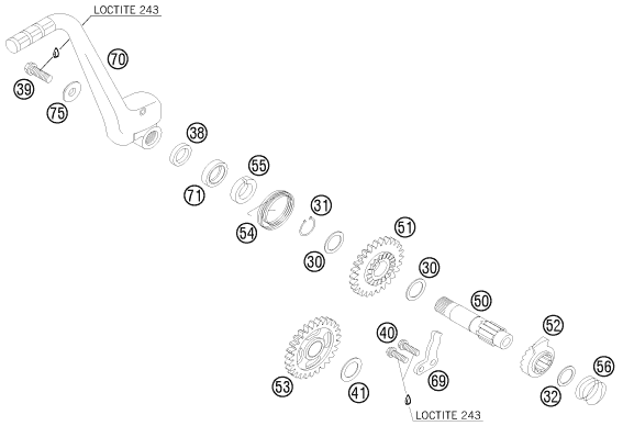

Potřeboval bych poradit, čím může být následující věc. Nakopávačka "vrčí" jako když není vrácená do horní pozice a motor běží. Vrácená je a stačí do ní malinko strčit a "vrčet" přestane. Tak by mě zajímalo čím to je, protože určitě nejsu první co tohle řeší :-) Můj typ je, že by to mohla dělat pružina na pozici 54, ale jistej si nejsu smile Díky za každou radu

Marýlek:
Ok díky smile Možná bych zkusil přiohnout tu 69 https://www.youtube.com/watch?v=lC-U74zKNSY Nevím jestli to vyřeší přesně tvůj problém, ale za pokus to stojí big_smile

Jinak muj problem vyresilo prihnuti toho dilu 69, kdyby nahodou nekdobresil neco podobnyho :-)

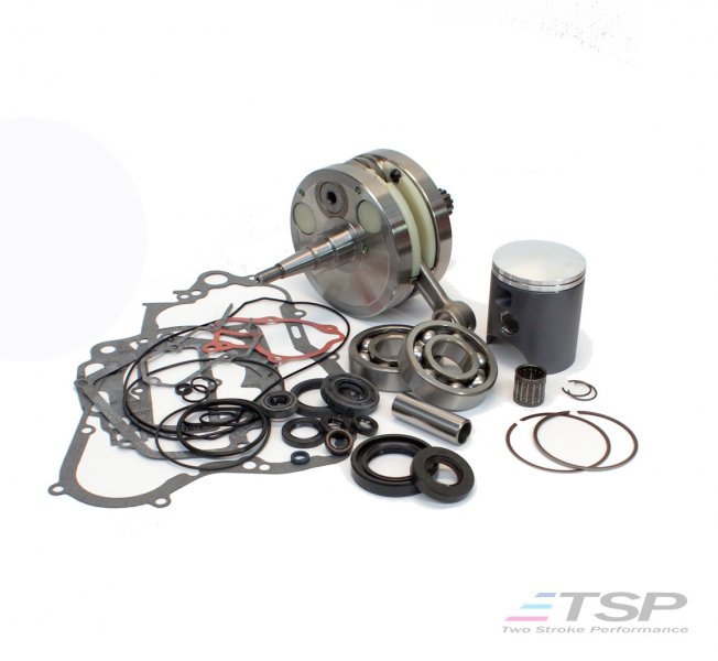

150 XC na 200 XC.
Nemá někdo zkušenost s přestavbou 150/125 na 200. Trochu si s touto myšlenkou pohrávám a chci zjistit, jaká úskalí by mě mohla potkat. Mám  XC 150 13 a snesl bych silnější bike. Válec, píst, ojnice a klika jsou jasný, ale co třeba přívěra a koleno, případně něco dalšího..? Vím, že to bude ranec, ale zase bude plno věcí nových. Za případné postřehy děkuji.

Re: KTM EXC/SX 200,postřehy,rady,vychytávky,závady
Kouba:
To chce sednout ke katalogu a porovnavat. Z hlavy ti to moc lidi nerekne  co vsechno bude sedět a co ne....
