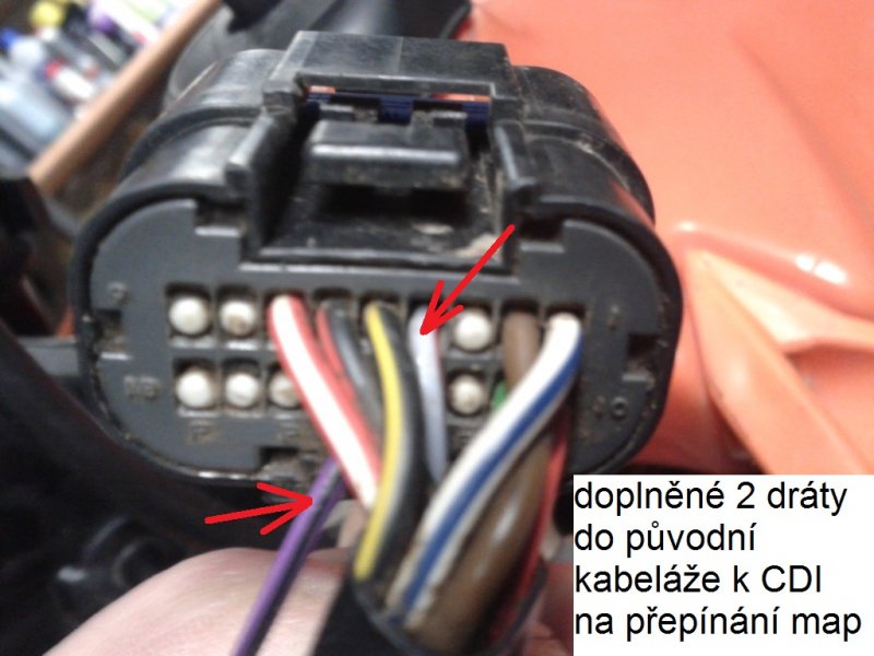

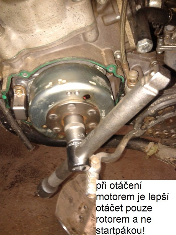

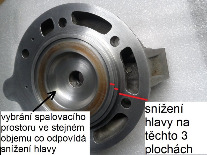

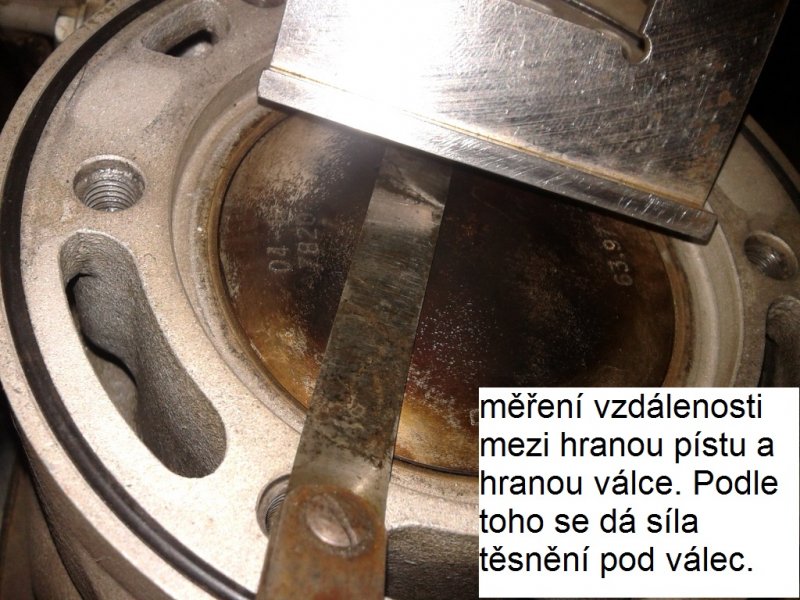

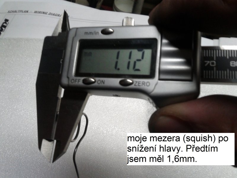

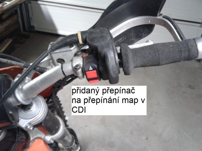

Re: KTM EXC/SX 200,postřehy,rady,vychytávky,závady

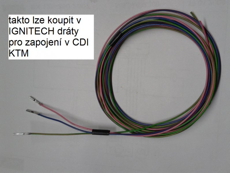

Tak zpátky něco k motorkám. KTM EXC 200, rok 2006. Koupil jsem jí a nemohl se zbavit detonačního spalování při ubrání plynu, když se to blíží k volnoběhu. Zkoušel jsem jinou svíčku - BRISK L11S Silver racing. To nepomohlo a nakonec jsem skončil u toho, že jsem tam dal zpět NGK co je předepsaná v manuálu. Pak jsem laboroval s karburátorem: trysky, jehly, polohy jehly, bohatost směsi... Nic nezabíralo. Nakonec jsem tam šoupnul karbec z jiný motorky a furt problémy. Tak jsem se snažil nastudovat jak to řešil někdo jinej. Až jsem se dostudoval k detonační mezeře, snižování hlavy a CDI z SX 144/150. Tak jsem se do toho pustil lol
1) Rozměr X. (horní hrana pístu s hranou válce). Má být 0. Já jsem byl s těsněním pod válcem 0,4 vysoko s pístem, takže jsem skončil u největšího těsnění 0,75 a bylo to jen tak tak, ještě by to chtělo fous, ale vykašlal jsem se na to.
2) Detonační mezera (squish). S namontovaným těsněním 0,75 pod válcem jsem naměřil detonační mezeru 1,6, takže jsem nechal snížit hlavu a dostal se na 1,12mm. Na netu jsem našel, že to ladí na 1,05-1,1. Nechtěl jsem zvyšovat kompresní poměr, takže krom snížení hlavy jsem jí o stejný objem nechal i vybrat ve spalovací komoře. Vyplatí se při měření detonační mezery (squishe) si sundat dekl od zapalování a otáčet s rotorem klíčem jen přes horní úvrať, jinak hrozí, že cín může spadnout dolů ke klikovce. Mě napoprvé samozřejmě spadnul a když jsem znechuceně šel sundávat válec tak na mně vykouk z výfuku lol Paráda a23 Taky by si ten cín šlo připlácnout uprostřed pístu třeba modelínou.
3) CDI. Ladiči 2stovek někdy používají CDI z modelu 144/150 SX. Jako že to líp jede hmm  Tak když jsem se v tom vrtal, tak jsem sehnal starší CDI z KTM SX144. Rozdíl mezi CDI na SX144 nebo 150 de facto není. CDI SX 144 začínalo na čísle dílu 51539031000. Pak došlo k nějakému vylepšení křivek a dostalo číslo 51539031100. To dostaly pozdější modely SX144 a následovník SX 150. Prej to novější je lepší, ale to sem starší nesehnal, tak mám to první.
Myslím že všechny modely/kubatury SX mají možnost přepnutí map v CDI od roku 2007. Modely EXC to dostaly později, od roku 2008.
A protože i to moje CDI z SX 144 má možnost 2 map, tak jsem si dodělal kabeláž vedoucí k CDI (ta původní nemá dráty na tyto pozice). Vodiče včetně nakrimpovanejch konektorů lze zakoupit za "babku"v Ignitech. Použil jsem normální přepínač na řidítka opět za "babku" a funguje to. Rozdíl mezi "ostrým" a "tupým" režimem je hodně znát. Na "tupý" je to nezáludná motorka s plynulou reakcí na plyn. Na "ostrý" režim to je fakt pilka. Reakce na plyn je výrazně rychlejší.. Můj syn (55kg) má radši tupý režim, protože si to nechtěně neuvrkne. Když na to vlezu já s 85kg, tak to samozřejmě s mýma kilama až tak nechtěně neuvrknu, ale i smýma kilama je rozdíl mezi těma režimama opravdu citelný. V KTM asi mysleli na začínající a pokročilé jezdce na SX ano Pokud bych to měl srovnat s původním CDI z EXC 200, tak bych subjektivně řekl, že bylo někde mezi tady těma 2 režimama z SX144. Ale vzhledem k více provedeným úpravám najednou to je spíš moje subjektivní hodnocení. Po úpravách jsem na původním CDI EXC nejel. Dnes první lesní malý testík smile
http://www.offmoto.com/uploads/thumbs/3140_mereni_hrana_pist-valec.jpg http://www.offmoto.com/uploads/thumbs/3140_cin_pri_mereni_squishe.jpg http://www.offmoto.com/uploads/thumbs/3140_otaceni_rotorem.jpg http://www.offmoto.com/uploads/thumbs/3140_snizena_hlava.jpg
http://www.offmoto.com/uploads/thumbs/3140_squish-112_po_uprave.jpg http://www.offmoto.com/uploads/thumbs/3140_vodice_ignitech_k_cdi.jpg http://www.offmoto.com/uploads/thumbs/3140_doplnena_kabelaz_o_2_draty_na_prepinani.jpg http://www.offmoto.com/uploads/thumbs/3140_prepinac.jpg
Editoval badyšot (01.03.2015 10:00:40)

badyšot:
Pěkně ladíš.  ano
Já se musim taky mrknout na ten konektor pro přepínání map a dodělat si přepínač.
Uni přepínač mám, jen je blbý, že už napravo mám tohle místo zabraný startérem.
Nicméně to je asi jedno, pač si myslím, že to zas tak často přepínat nebudu.
