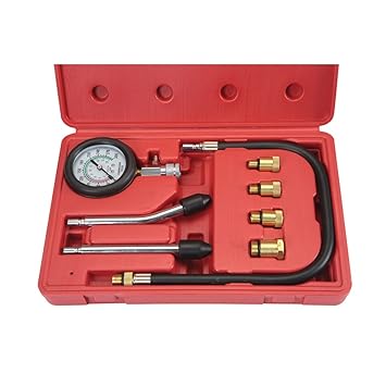

Tak hosi problemy s mojou moto pokracuju ako je na popisane na strane 153 a 154...dnes som meral kompresiu s touto sadou :
https://images-na.ssl-images-amazon.com/images/I/71zXEs%2BIXVL._SY355_.jpg
vysledok ma celkom nemilo prekvapil ... 125 psi hmm ctal som zeby mala mat min. 150 psi... preistotu som zmeral aj bratovu exc 250 rv 2009 a...to iste 125 psi akurat to ze jemu to startuje na brnk hmm meral som s otvorenym plnym plynom...moze to byt tym ze zavit na tom meraku je kratsi ako na sviecke? aj ked podla mna zrejme ani nie
je to podobna situacia ako tu... aj jemu ukazuje cca rovnake hodnoty : https://www.youtube.com/watch?v=UJDKZe_7kzo
