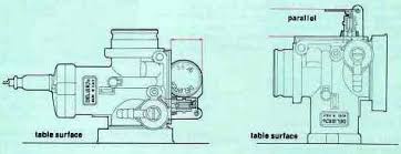

Jinak já sem minulej víkend ladil hladinu na DellOrto PHBG a tam se měří vzdálenost plováku od dělící roviny v rozmezí 16.5-15.5 mm,dle typu plováku 2ma způsoby.
https://encrypted-tbn2.gstatic.com/images?q=tbn:ANd9GcTPJAWAQr8j5p279RA3PEeNgMf0V0H3pWL4zU-U7xaNiO_eldxi
