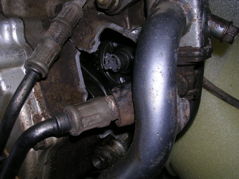

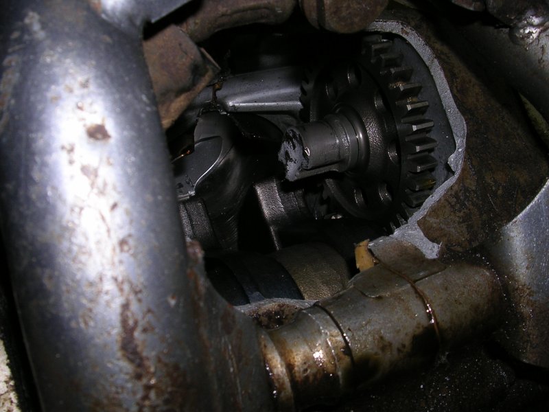

dávám fotky Hondy XR400 r.v. 1998, byla udělaná GO vrchu, dal se nový vysokokompresní píst, ojnice zůstala původní, po ujetí cca 100 km se píst utrhnul z ojnice, zničil nahoře ventily, pak šel dolů, zlomil ojnici a ta se šla dolů podívat na vyvažovací hřídel, který se nenechal pobízet a šel se spodkem karterů podívat na světlo, oprava cca za 40 tis
přeji hodně úspěchů  heh2

já to už takhle koupil, stalo se to předchozímu majiteli, původně jsem ji bral jen kvůli papírům a ND, ale pak jsem se rozhodl ten motor znovu zprovoznit a to byla z pozdějšího pohledu pizzovina, dal jsem do GO 40 táců, pak rok a půl pojezdil,  hnalo mě to už někam jinam, chtěl jsem modernější stroj se startérem, tak jsem motku celou i s papírama prodal za 40 tis  a22
