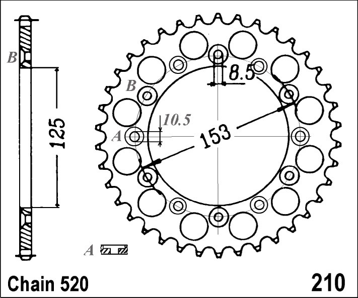

Re: muzou byt mensi srouby co drzi rozetukdyž maš v naboji díru na 10ku šroub tak tam dej 10 slabší by ti nemusel tak pevně držet a napachat si škodu radši kup spravnou rozetu Editoval Tristan (17.06.2012 22:12:11) Zavři hubu,otevři oči a vem za plyn... offline #3 17.06.2012 22:25:08
Re: muzou byt mensi srouby co drzi rozetuTak pokud máš v náboji závity M10, tak prostě zvětší díry v rozetě, ne? offline #4 18.06.2012 13:02:03
Re: muzou byt mensi srouby co drzi rozetuMalej šroub se velký díře akorát uvolní, střihne a nadělá to pěknej brajgl. Ještě se ti namotá řetěz na nohu, nebo ti poškodí motor. Do takovýho řešení bych nešel. To bych raději upravil ty díry v rozetě. Dej koním pít... offline #5 18.06.2012 16:50:43
Re: muzou byt mensi srouby co drzi rozetunejlepší možnost je převrtat díry v rozetě. Sežeň si ale nový šrouby, nikdo neví jak je tam máš dlouho a když pak ulítaj tak to není nic moc. offline #6 18.06.2012 19:19:11
Re: muzou byt mensi srouby co drzi rozetuUz jsem to vyresil sehnal jsem rozetu co ma dvoji prumer der (8+10) delaji to jen nektere znacky a v obchode predtim mi tvrdil ze takova na XR 400 neni tak me to zmatlo ... offline |
