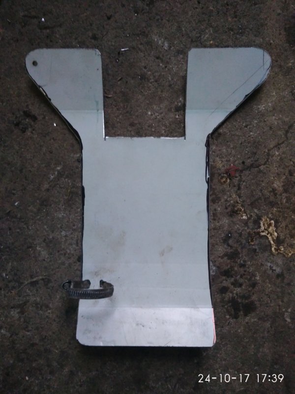

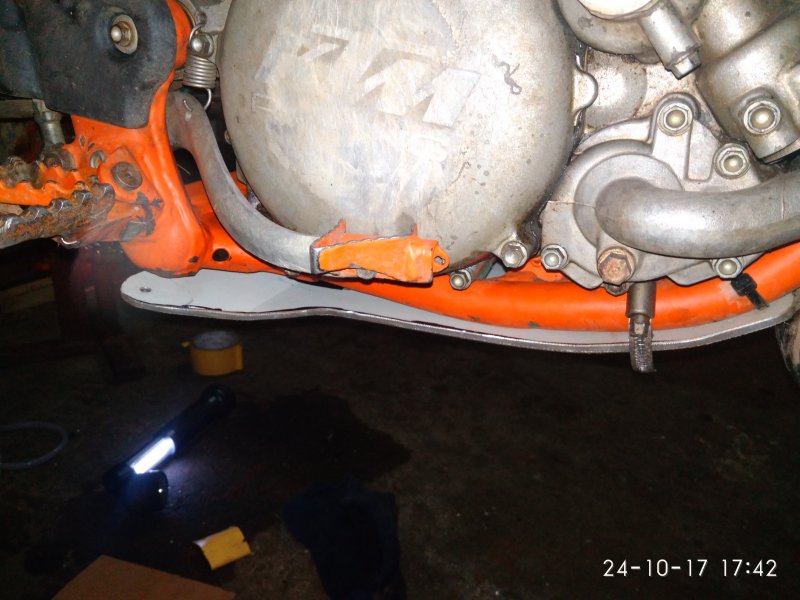

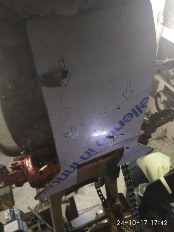

Tak jsem se dal do výroby plechu pod motor. Vymyšlený to bylo původně jinak, ale materiál nejde ohybat do pravého úhlu (praská) a spojovat asi taky ne., tak jsem musel boky zrušit s udělat jen takovou lyžinu. Je to plast s Al pláštěm z obou stran (reynobond)
Ta dira v zadu je právě utrhlej kus při ohýbání, chtěl jsem tam udělat schůdek jen na zašoupnutí do rámu.
Finální podoba bude bez díry.
Jsem zvědav co to vydrží  smile

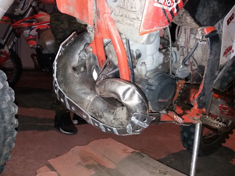

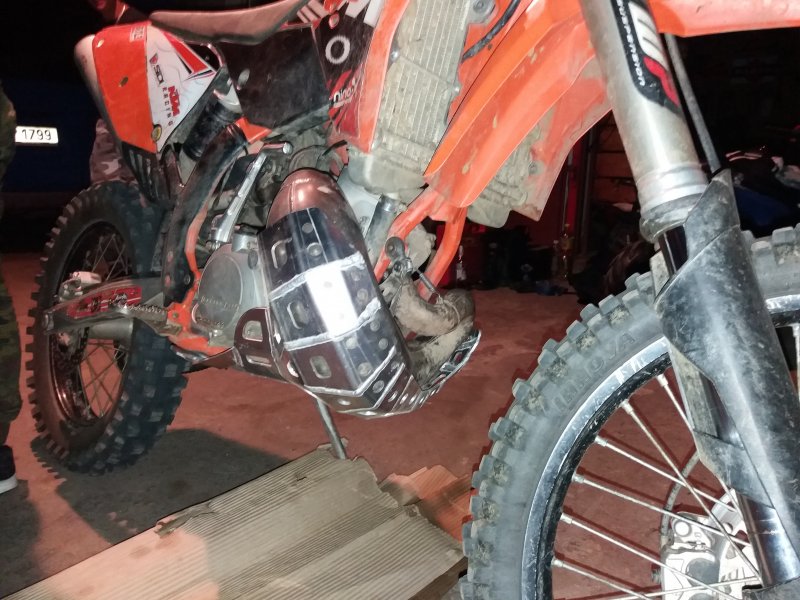

Ja sem na doukile mel problem s vyfukovym kolenem. Na kazde prekazce sem o neho brnkl a neustale bylo pokriveny usti do valce, tim padem to neustale prdelo  big_smile vyresil sem to timhle krytem, kterej musim rict, ze je uplne luxusni vyk!  ano2

To máš vyztužený i směrem k motoru aby  se ti neohybalo? Já ho mám ho taky nějaký pokřivený.
Na výrobu takovýho monstra ale nemám cajky, ale vypadá dobře

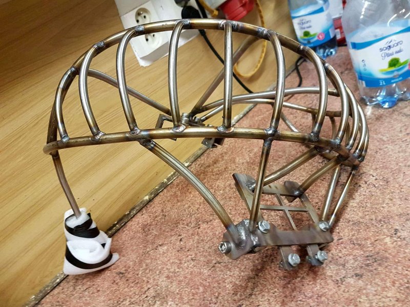

Co máš za rok výroby? Možná by bylo možnost nechat vyrobit přímo na 200 parádní koš/klec z nerez drátu. Mají to kluci z Prahy a ochrana funguje ano  ano . Mám číslo na zámečníka, co jim to dělal a pokud máš poslední model do 16, mohl bych začít s poptávkou, na jednu moto se to moc nevyplatí. Je to asi i lepší než tenhle celohliník, stačí pochytat listí a za chvíli ti múže doutnat, je to tak přibalit hasičák wink
Koš vpadá podobně jako na týhle Husce, cena okolo 5000,-

vyztužený k motoru to nijak není, ale pevný je to dost. mě to problém vyřešilo. A ohledně listí, sem s tím neměl zatím problém (samozřejmě, třeba se zatím nenaskytla ideální konstalace hvězd) takže mě nic nedoutnalo. Ale je jasný, že za tím člověk nemůže nechat bordel a jezdit pořád. Každopádně ten kryt je dole asi za půl minuty. Takže já su spokojenej smile Ale ta nerezová klec vypadá taky moc dobře smile a ohledně toho bordelu to bude 100% lepší smile

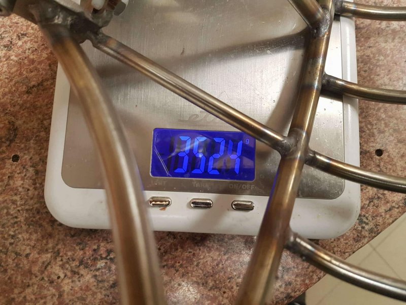

Vi nekdo cenu a vahu toho leseni kolem kolena?

Nerezový koš cca 4 kg, majitel hq mi to říkal přesně, ale hlava děravá, má k tomu ještě další kryt motoru přímo pod rám, takže 2 kusy
Celohliník jsem měl doma na váze, ale už si nepamatuju, ale myslím taky někde okolo 4-5 kg

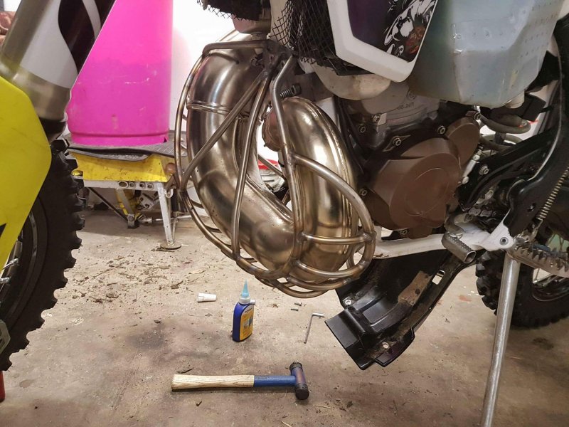

Tohle mi přijde jako nejlepší řešení co jsem zatím viděl, ten hliníkovej bazmek je jen pro zlost.... Ještě jsem neměl možnost testovat co to vydrží ale vypadá to bytelne

Proč pro zlost?
