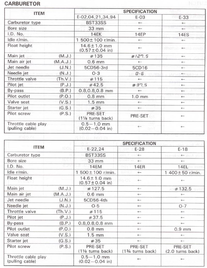

Ty hale  tady, ale u  DR 350-SE (verze S) píšou jiný trysky. Mrkni na to, mně se nechce zdát, že jsi tam dal ty menší trysky, tam bude problém jinde.
Nahoře jak je to E-02 to znamená pro verze anglie UK, E-04 - Francie atd.
http://www.offmoto.com/uploads/thumbs/3226_vystoiek.jpg

Velice zajímavá tabulka. Kde jsi k ni přišel? Chtělo by to zjistit, který kod patří kterému státu. Já mám na karburtátoru označení 14EL + ještě K791 (to nikde neumím zjistit, co to znamená) a podle te tvoji tabulky bych měl mít karburátor specifikace E-18. Nevíš, co to je za zkratku ITEM? Souhlasí velikost hlavní i volnoběžné trysky 132,5/37,5, souhlasí označení jehly 5CD56, jehlová trubice=velikost komínku 0-7 taky souhlasí, povolení šroubu bohatosti směsi o 2 otáčky zpět rovněž souhlasí. Jiné typy mají 1 1/8 nebo  1 3/4 zpět. Ale vidíš sám, že těch možností kombinací je spousta. V tabulce Autodata 2002 je zase pro Suzuki DR 350 SE r.v. 1995-9 pro normální verzi i verzi CH uvedena jehla 5CD27, ale tu v te tvoji tabulce nikde nevidím...

Ta tabulka je z manuálů, jsou rozřazeny podle roků výroby a podle modelů. Není problém stáhnout na internetu. To ITEM a v něm ty hodnoty E-18 atd. znamenají vývozní verze pro jaký stát či kontinent to bylo vyrobeno. U tvé verzi E-18 není napsáno pro jakou zemi je to vyrobeno, nenašel jsem to tam. Jaký máš rok výroby?
Máš pravdu, že těch kombinací je spousta, je to kvůli (nesmyslným) emisním limitům, ale hlavně kvůli nadmořské výšce.
Pokud Ti dělal mechanik tryskování s lambda sondou, pak by spalování mělo být ok, maximálně můžeš přijít o výkon když tam máš menší trysky, ale to jsem řekl hodně, hodně obecně.

ještě Ti sem vložim fotku z manuálu pro tvůj rok výroby. A jak tak koukám, tak hlavní tryska je 122.5
http://www.offmoto.com/uploads/thumbs/3226_vystoidek.jpg
