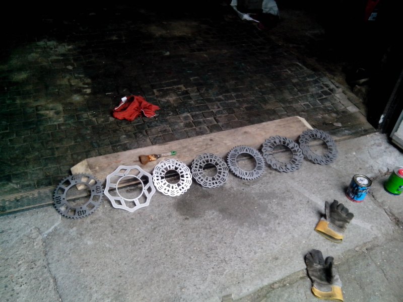

Tady je pár věcí, které jsme realizovali.
http://www.offmoto.com/uploads/thumbs/3142_2013-03-09_133907.jpg http://www.offmoto.com/uploads/thumbs/3142_2013-06-21_155124.jpg http://www.offmoto.com/uploads/thumbs/3142_2013-03-09_133900.jpg
Jezdím jak umím
#12 04.08.2013 22:32:28

 smile
http://www.offmoto.com/uploads/thumbs/3142_2013-06-21_155137.jpg
