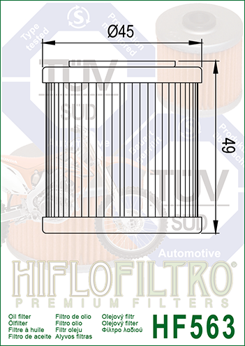

Mel bych jeden dotaz panove. Kdyz sem husku koupil dostal sem k ni 2x oil filtr na vymenu s oznacenim hf 154 a uz sem je zdelal. dnes sem si volal do motoprodejny u nas jestli ho maj skladem a pan mi rekl ze bych mel mit s oznacenim hf 563 a ten je jednou tak drahy. Ty 154 tam sedi tak jak maji a nepozoruju zadnej problem tudis nevim jaky koupit, skladem maj oba.jaky byste dali vy?dik za info.

HF 154 -> TE 450 (2002 to 2007)
http://www.hiflofiltro.com/fileadmin/code/images/drawings_large/HF154.png
HF 563 -> TE 450 (2008 to 2010)
http://www.hiflofiltro.com/fileadmin/code/images/drawings_large/HF563.png
Rozdíl je vidět ve výšce toho dosedacího těsnění, která se liší o 1mm.
Editoval Thomas (21.07.2014 10:34:37)

Takze milimetrovy rozdil znamena takovy narust ceny?ma to nejaky vliv na funkcnost?pokud ano koupim co tam patri pokud ne koupim 154.jak rikam sedi normalne a mezi vickem a filtrem je pruzinka takze nejaky pohyb filtru neni mozny.

Na starší modely WR 450F a na novější modely WR 450F jsou rozdílné značení filtrů, rozdílná cena a přitom jsou ty filtry stejné. Ale zase to není tak extrémní rozdíl jako v tvém případě  hmm
