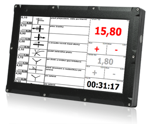

Trochu odbocim od diskutovaneho TripMasteru (jinak dobra prace a vypada to zajimave - drzim palce at to dopadne)
Rumas a nekdo dalsi tu zminil moji OffRoadNAVI (Mapy, RoadBook, gps TripMaster). Snazil jsem se dopsat trochu vice informaci na nove stranky (a jeste budu doplnovat), tak pripadne cerpejte zde (ty stare byly opravdu trochu neaktualni):
http://www.offroadnavi.cz
Jinak k dotazum co jsem postrehl:
- s formatem souradnic atd. na zavodech neni problem, umi to GPX a to je zaklad pro vsechny navigace
- multi funkce to urcite je - je to tak zamysleno, tedy netreba prave menit kvuli zavodu ani kvuli off-projizdce
- tripmaster je tam take ale zatim jen z GPS pozice (jinak funkce i s voladacem shodne) a v budoucnu bude na X710 patrne i moznost pripojit cidlo z predniho kola.
http://www.offroadnavi.com/uploads/images/Products/x710/X710_Side_0300.png
http://www.offroadnavi.com/uploads/images/Products/x710/X710_Side_0300_RB.png

ten tripmaster vypadá dost luxusně! jak bude vypadat ovladač na řídítka? budete dělat nějakej vlastní?
určitě na to mrknu na rbm!
ještě k uspořádání itíku
- máme to takhle: celkové km, pod tím vzdálenost do další. přijde nám to nejpřirozenější, nemusíš přeskakovat z políčka na políčko a máš to hned po sobě, ale jde určitě jen o zvyk
- pokud se itík dělá v RBEditoru, tak jinak než to mají např. na dakaru nebo pardál na krocanovi to nejde
náš itinerář:
http://www.offroadnavi.com/uploads/images/Gallery/x710/X710_Side_0700_RB.png

rumas napsal(a):
náš itinerář:
http://www.offroadnavi.com/uploads/imag … 700_RB.png
S umístěním kilometráže je to jen o zvyku a během pár polí si na to člověk zvykne. Alespoň mě nedělalo problém jet podle obou možností.
... holt se musíš smířit s tím, že jsi podlehnul nákaze...
