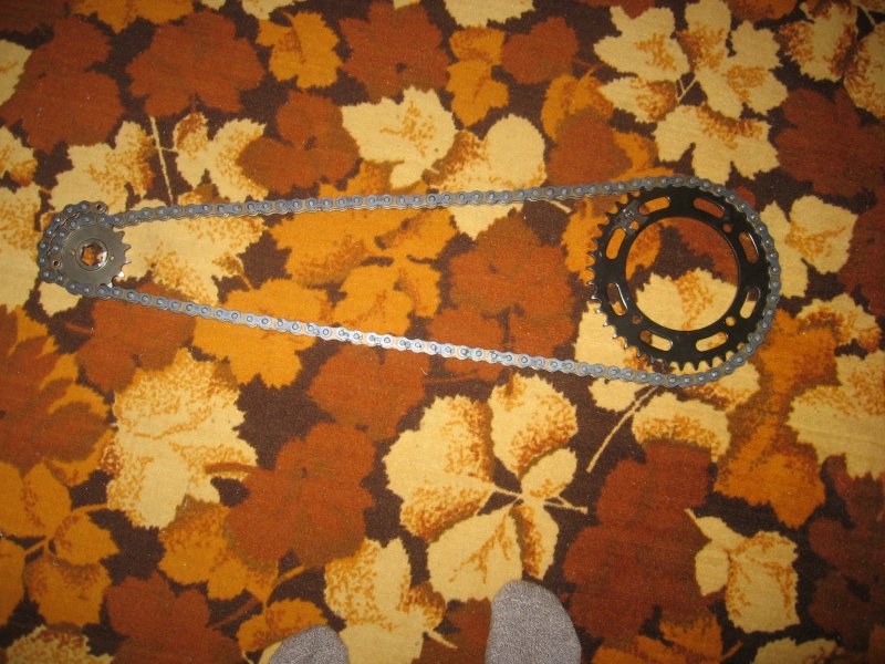

Dnes sem už hodil na XT tu novou řetězovku.. ano  key
http://www.offmoto.com/uploads/thumbs/798_img_0297.jpg http://www.offmoto.com/uploads/thumbs/798_img_0299.jpg http://www.offmoto.com/uploads/thumbs/798_img_0298.jpg

co to mas za retaz? jaky pocet zubu? smile
#40 22.02.2010 11:03:49
Jawson
Příspěvky: 1668
Místo: Znojmo
Re: Řetězová sada
muck:
Klasický netěsněný řetěz ČZ 520,116 článků...
