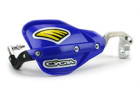

Seřízení asi cajk, jede dobře, ale mám dakší dotaz jestli jste někdo řešil bástry co dobře sednou celou plochou na řidítka, teď sem se na ně díval a oba třmeny co drží kolem trubky řidítek ruplý. Dostali pár ran a jsou pokroucený tak chápu že jak se narazily níž k vidlím tak se roztrhly, rád bych rovnou koupil nějaký co líp sednou než aby zas vydrželi jen pár pádů.
Re: Yamaha WR 450 F výdrž motoru, spolehlivost
THorny:
nejlepší možný poměr cena-výdrž-funkce
